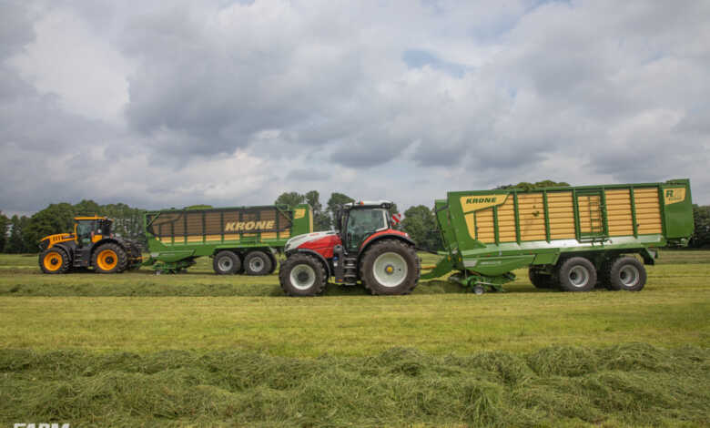

Un flux bien canalisé sur les nouvelles remorques Krone RX et ZX
Avec son nouveau mécanisme de coupe OptiGrass, Krone renouvelle ses remorques autochargeuses Krone RX et ZX.
Toutes deux positionnées sur le segment des machines grand volume, les gammes RX (33 à 40 m3) et ZX (43 à 56 m3) se distinguent d’abord par leur nouveau design. Le pick-up sans cames EasyFlow de 2,125 m de large est entraîné hydrauliquement et monté sur suspension pendulaire. La vitesse des dents évolue en fonction de la vitesse d’avancement, et donc d’alimentent le rotor de coupe de façon homogène. Intégral, le rotor SplitCut affiche un diamètre de 880 mm. Les couteaux positionnés latéralement sur les fers plats assurent une bonne coupe, quelles que soient les conditions. Les fers plats de 17 ou 22 mm de large, en fonction du mécanisme de coupe, sont en acier à haute résistance à l’abrasion ce qui les rend robustes et durables. On retrouve de chaque côté du rotor intégral intègrent des vis sans fin de 22 cm de large qui ré-acheminent activement la récolte vers le centre du rotor. Grâce à ce système Krone SplitCut, c’est l’assurance que tous les brins qui pénètrent dans la caisse ont été bien coupés. Pour ce faire, le flux de récolte est divisé au niveau du couteau le plus à l’extérieur et transporté à nouveau vers l’avant à l’aide des dents du racleur. Les tôles déflectrices acheminent la récolte au centre du rotor où elle est coupée.
